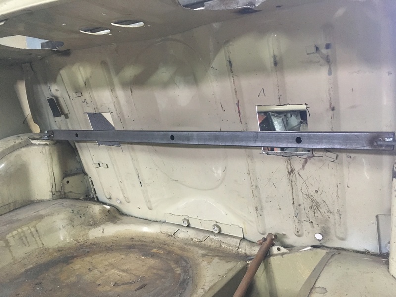

| La suite : Fabrication d'un espèce d'arceau repris sur le châssis à roulette pour tenir l'arrière de la mini lorsque j'enlèverai les ailes arrières (l'idée que la coque se tortille dans tous les sens me fait stresser... ) La traverse : Ouvertures (que je souderai pour reboucher à la fin des travaux) : Et le bébé... Découpage grossier des ailes arrières : ça tient ! Et début de préparation des contours pour accueillir les pièces neuves : ça va être super long... d'autant que la jonction passage de roue - ailes AR - plancher du coffre, dans le secteur de la fixation AR du chassis AR est un véritable sac de rouille. ça promet de bons arrachages de cheveux... A+ |

| Sujet: Re: Panger : MINI HL de 82 Mar 13 Mar 2018 - 17:23 | |
| Pas terrible ton renfort , en plus , les deux trappes dans la tôle d’assise de banquette , faudra les reboucher , ça va se voir , c'est moche d'avance !
le plus simple , c'était de souder le berceau AR et le berceau AV sur ton chassis à roulette ( quitte à les dessouder ensuite , au pire ) , tu aurai dû le doubler au passage , faire deux échelles dans le sens longitudinale pour la rigidité et c'etait top ! ( comme un marbre en fait )
pour l'aile ARD , tu as dépointé comme un goret , il ne faut pas utiliser un foret . le mieux c'est une fraise bille ( sphérique ) sur une meuleuse à air , tu dégomme rapidement tous les point de soudure sans endommager la tôle que tu souhaite conserver . ( et le gain de temps , c'est incomparable ) |

A un moment ou un autre, il faudra que je retire le châssis AR pour libérer les trous de fixation AR et changer la tole de fond de coffre. Si je soude le châssis, ce n'est plus possible. Bon, on va y aller doucement. L'idée n'est pas de tout défoncer et je m'appliquerai pour ressouder les trappes. Merci pour les remarques/conseils. A+

| si c'etait pour changer tout ça autant le faire sur une caisse qui vaut quelque chose.
ce que tu as fait de tout decouper et en plus des 2 coté c'est exactement ce qu'il ne fallait pas faire car tu n'as plus aucun reperes et comme tu ne fais pas ça sur un marbre ta caisse sera forcement voilée. en tolerie on change elements par elements, car rien ne te dit que les pieces de tolerie que tu vas monter soient au bon galbe. mais tu ferais mieux d'acheter un marbre celette et te faire des "elements" pour etre sur de la faire droite, ça coute pas grand chose les carrossiers ne s'en servent plus et souvent les encombre dans le garage.
monte les portes et tu vas vite voir deja qu'il n'y a plus rien qui va. |
