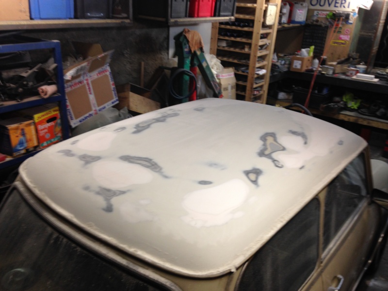

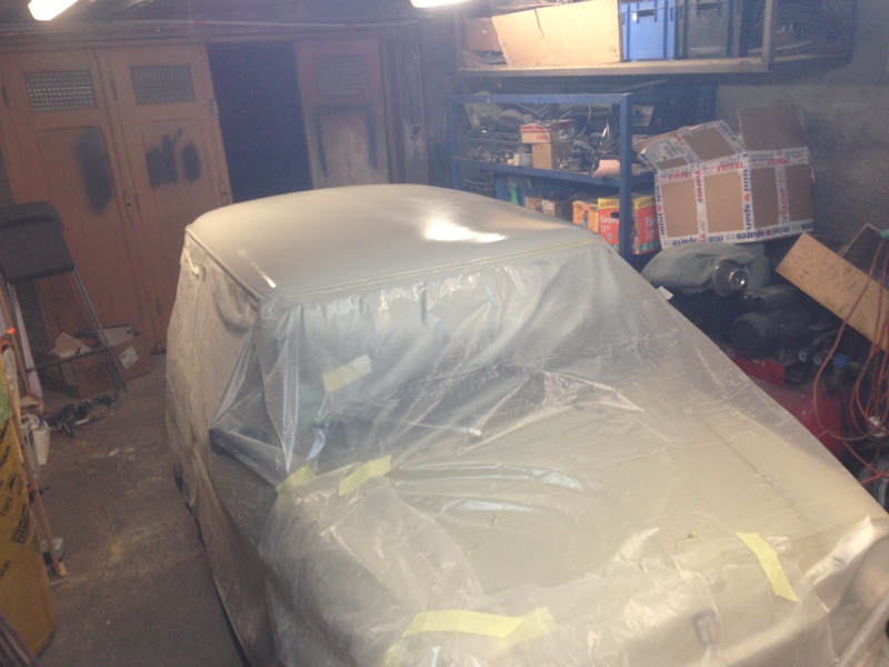

| Des nouvelles de mon daily... J'ai un peu choppé la mort quand mon collègue de boulot s'est foutu de ma gueule en regardant la peinture du toit... Du coup, j'ai sorti la ponceuse et un feuille de grain 80. Avant : Après : Ce premier ponçage laisse apparaitre le champ de bosses... Puis j'ai camouflé : Et apprêté (PU bi composant) : Mastiqué et poncé (à sec au papier 120) : Remarquez ma cale à poncer (2 planches d'agglo de 200x100 vissées l'une contre l'autre), plutôt efficace. J'en suis là : 3 passes de mastic et je ne sens plus d'aspérités sous la main. Je vous laisse admirer la mosaïque de couleur... J'ai prévu un nouvel apprêtage pour faire disparaitre les "fantômes" et un ponçage intégral du toit. Ma question : par quel grain faut-il que je finisse ? Comme précédemment, avec du 120 ou plus fin ? J'ai prévu de le peindre en noir brillant direct. Merci. |

| normalement le ponçage c'est 240 puis 400 mini sinon toutes les traces de ponçage vont ressortir
sur du noir , attention c'est sur cette couleur que les défauts ressortent le plus ne néglige pas la préparation sinon c'est la cata |

| Plus tu ponces fin en finition, meilleur est le rendu |

- normalement le ponçage c'est 240 puis 400
tout dépend du résultat escompté. La dernière que j'ai refait dans mon garage je l'ai astiqué au 1200 pour éliminer le voile (inévitable sans aspi) et le rendu était vraiment pas mal. Au 120 à sec t'as pas fini de te faire charrier |

| Laisse comme ça (grain 120) deux, trois couches de cowboy d'apprêt garnissant (laisse bien sécher). Puis ponce ton apprêt à la cale au 400 (tu rattraperas encore des défauts) puis si tu es motivé tu peux mettre un petit coup de 800. (Mais vu l'état ne te donne pas ce mal! ) |

| Merci Je savais que j'allais avoir les bons conseils ici... J'ai pris le 120 parce que vraiment, il y avait des trous et des bosses de fous à rattraper. Ok pour les 2 ou 3 couches d’apprêt, c'est facile à faire. Pour le ponçage, pas de problème, j'ai du 600 et du 800. j'attaquerai l'apprêt au 400, histoire de moins galérer. |
